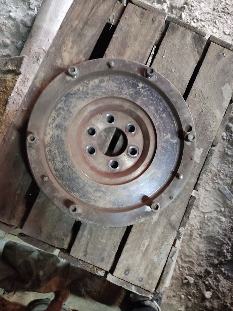

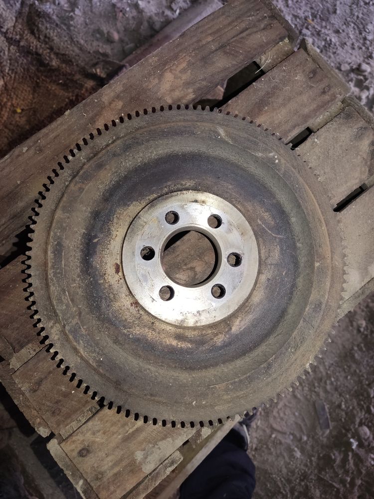

Всем привет,кто знает с гольфа2 маховик подходит на Вартбург? Между ними есть разница? Свой я ещё не снимал,а знакомый может продать дешевле,вот и очкую, подойдёт или нет? На моём обнесло зубы,на фото гольфовский маховик

  На корпусе маховик есть номер, что на варте что на гофле 2.У нас на 180 диск сцепления, а вот в 2м может быть на 200.Если номера сойдутся, то не вопрос, а если на 200,то возможно трэба яша корзину.
  Венец надо посмотреть внимательно, модуль зуба, хватит ли вылета шестерни бендикса зайти в зубъя венца.
  Так что тута надо очень хорошо са с рулеткой, можно штангель.
  А вот Евген са с Полацку мудрил КПП с гофля, маховик менял ти нет. Надо к нему сходить, ён талковы.
  Я себе маховик в сборе покупал от 1,6 гольф, мечта собрать до кучи, -двс 1,6 , КПП, валы и впихнуть в Варт.
  Всё лежит купленое, да здоровья закончилася, с ямы боюсь не вылезти.
  Вилку сцепления памаж добра, обязательно, масла лей терпентиновая,если с юмором все впарядке😁
