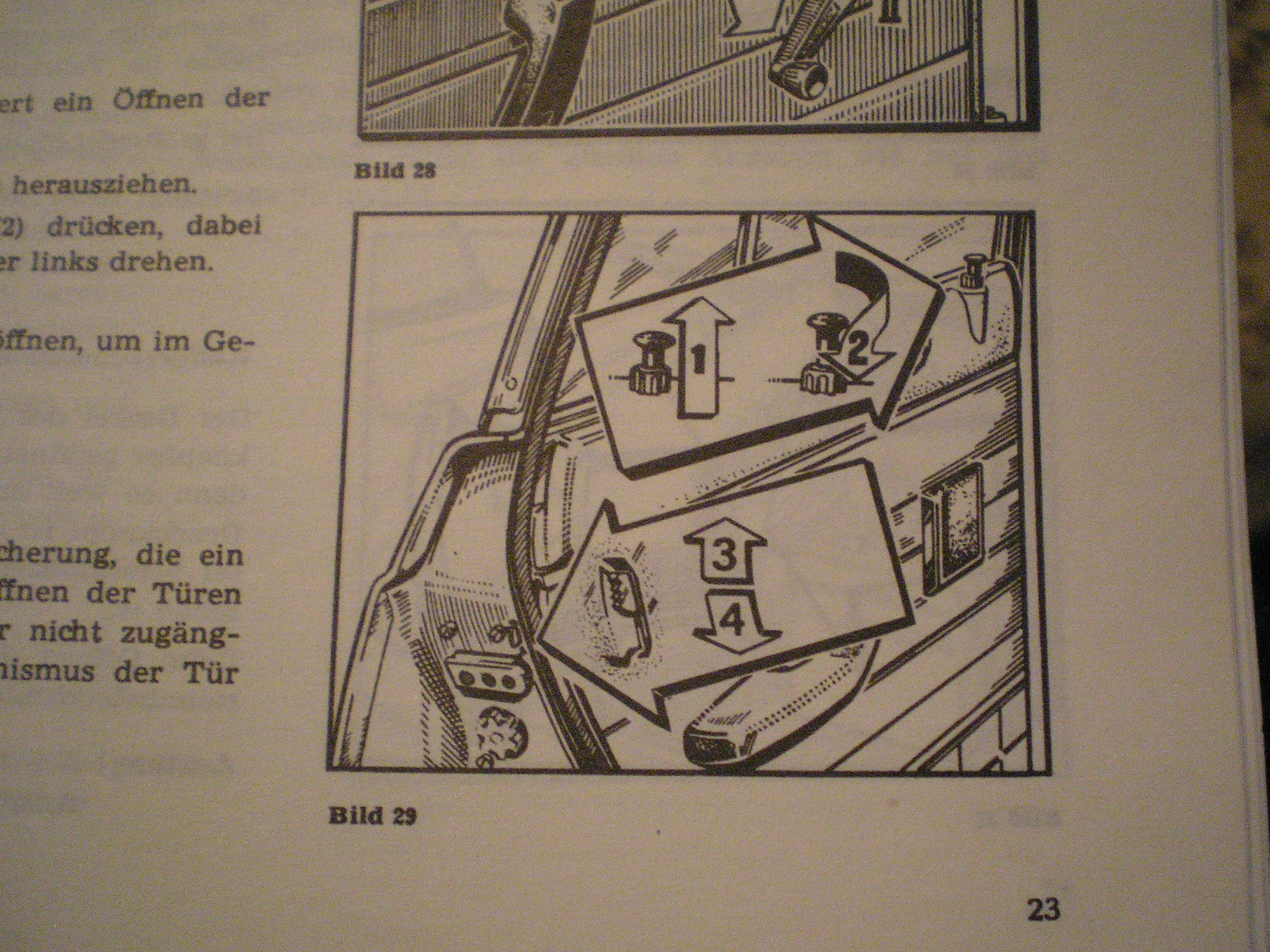

какая кнопочка с поворотом ?
Блокировка на двери - вверх - закрыта, вниз - открыта, что возле стекла в углу ближе к центральной стойке

и что ее надо поворачивать , что бы открыть или закрыть ? при чем тут поворот ?
Нет не с поворотом - там паз вертикальный.
Вот и получается ,что с поворотом.Что бы опустить пистон,надо его повернуть.Изначально так задумано.
Не согласен - разбирал и не раз это дело, и если все поставить аккуратно (эта блокировка кнопка закручивается на трос - тут главное правильно докрутить/недокрутить), то ничего поворачивать не нужно. И никогда (машина с новья была) чтобы опустить или поднять блокировку не нужно было ничего крутить. Если чуть не так стоит, то при нажатии или поднятии она сама подкручивается. Если вообще не в тему стоит (трос то упругий) - тогда естественно она сама в паз и не попадает, и чтобы попала естественно нужно ее крутить. Но это дело ну никак не задумка конструкторов. Просто блокировка пластиковая, трос стальной (и резьба на нем), и у каждого свое понятие какое усилие означает "закрутил до упора".
С завода так и было,в паз она не попадает пока не покрутишь! Зачем тогда вообще эти пазы? Он бы был круглый,если бы не эта задуманная блокировка.Сотни Вартов через меня прошли (штук 5 вообще с нуля) и у всех так было,пока не покрутишь,не опустишь.
PNEUMANT
Ну вот нет у меня под рукой сейчас книжечки сервисной, что с Вартом шла. Завтра посмотрю. Если будет там нарисовано или написано, что для того, чтобы опустить или поднять блокировку, нужно крутануть ее - то правда твоя. Если нет - значит просто так получилось в процессе сборки и изготовления. Просто у меня бывало подклинивало, я разбирал, закручивал нормально не перекручивая или недокручивая намного - - и все гуд - нажал- опустил, потянул - поднял безовсяких подворотов и т.п.
Тогда такой еще вопрос - ты разбирал саму блокировку хоть раз? Тогда за счет чего там обеспечивается якобы необходимость поворота? Мой ответ - ничем не обеспечивается. Просто так получается при сборке всего этого - тросик зажат на замке, он упругий и жесткий, а кнопка просто до упора заворачивается на резьбу тросика - и тут полоборота будут играть роль, попадает свободно кнопка в пазик или нет (т.е. крутить ее нужно).
А паз для того, чтобы не выкручивалась кнопка блокировки с тросика при интенсивном использовании.
  Т.е. ходит по пазу вверх-вниз, не откручиваясь. Т.к. если открутиться (бывало пару раз) - то тросик может упасть внутрь оплетки  - короче чтобы потом все нормально сделать, нужно снимать обивку двери.
Конечно.На кнопке по моему два скоса и ответные в наконечнике оболочки троса.
Смотри картинку )))
1-поднимаем вверх без поворота
2-опускаем вниз с поворотом
PNEUMANT
Тогда без вопросов - значит так и нужно. Но поспорить я люблю на технические темы с человеком, имеющим доказательную базу
