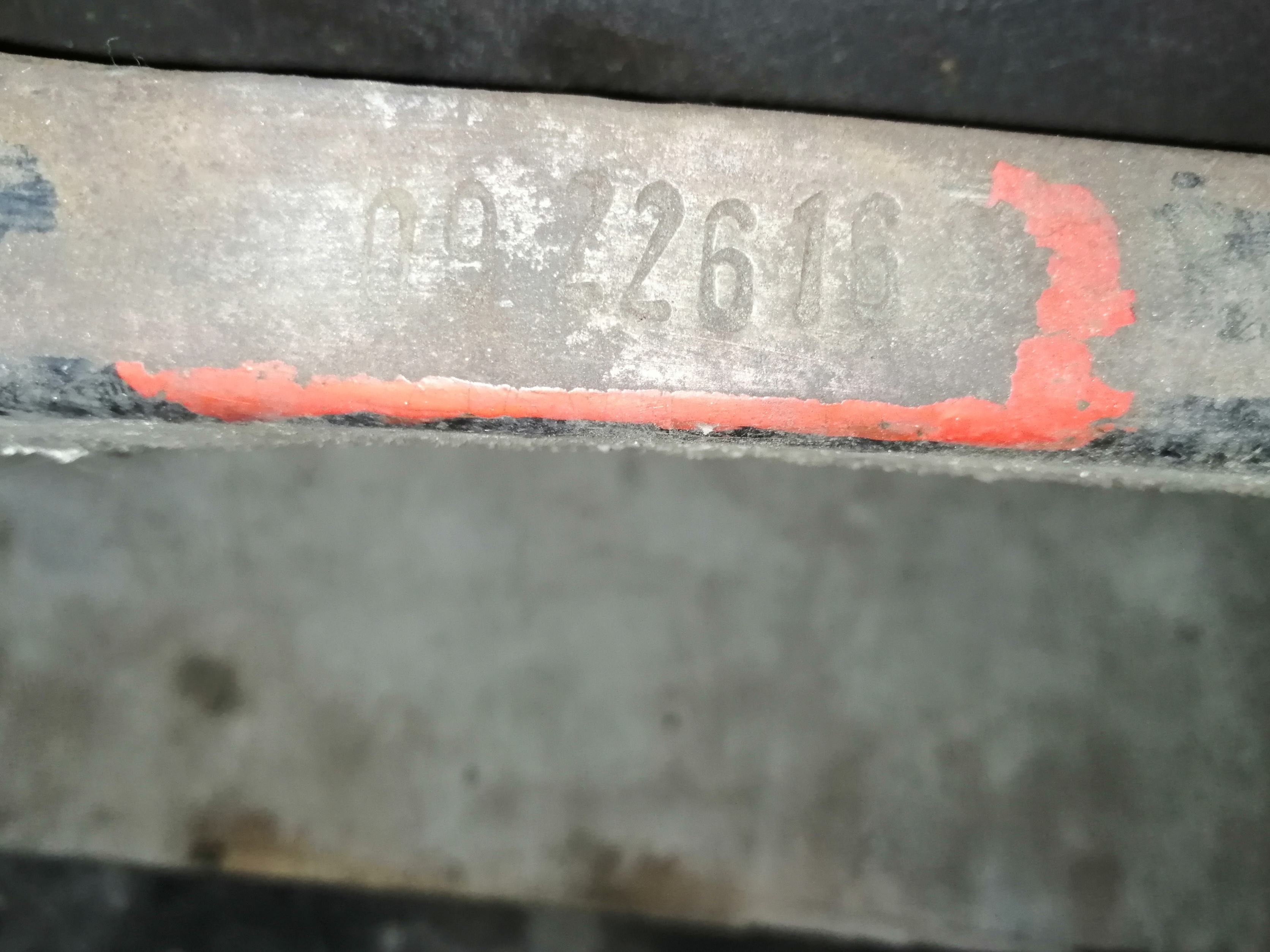

По поводу номера рамы на Вартбурге 353 ( 2 т ) . Если рама не была в ремонте и стоит на автомобиле с завода , то номер нанесён на привареную табличку . И она ( эта табличка ) находится на передней поперечине рамы , сразу за маской радиатора . Ремонтные рамы не имели таких табличек и номер наносился цифровыми пробойниками , после чего обводился по периметру красной краской .

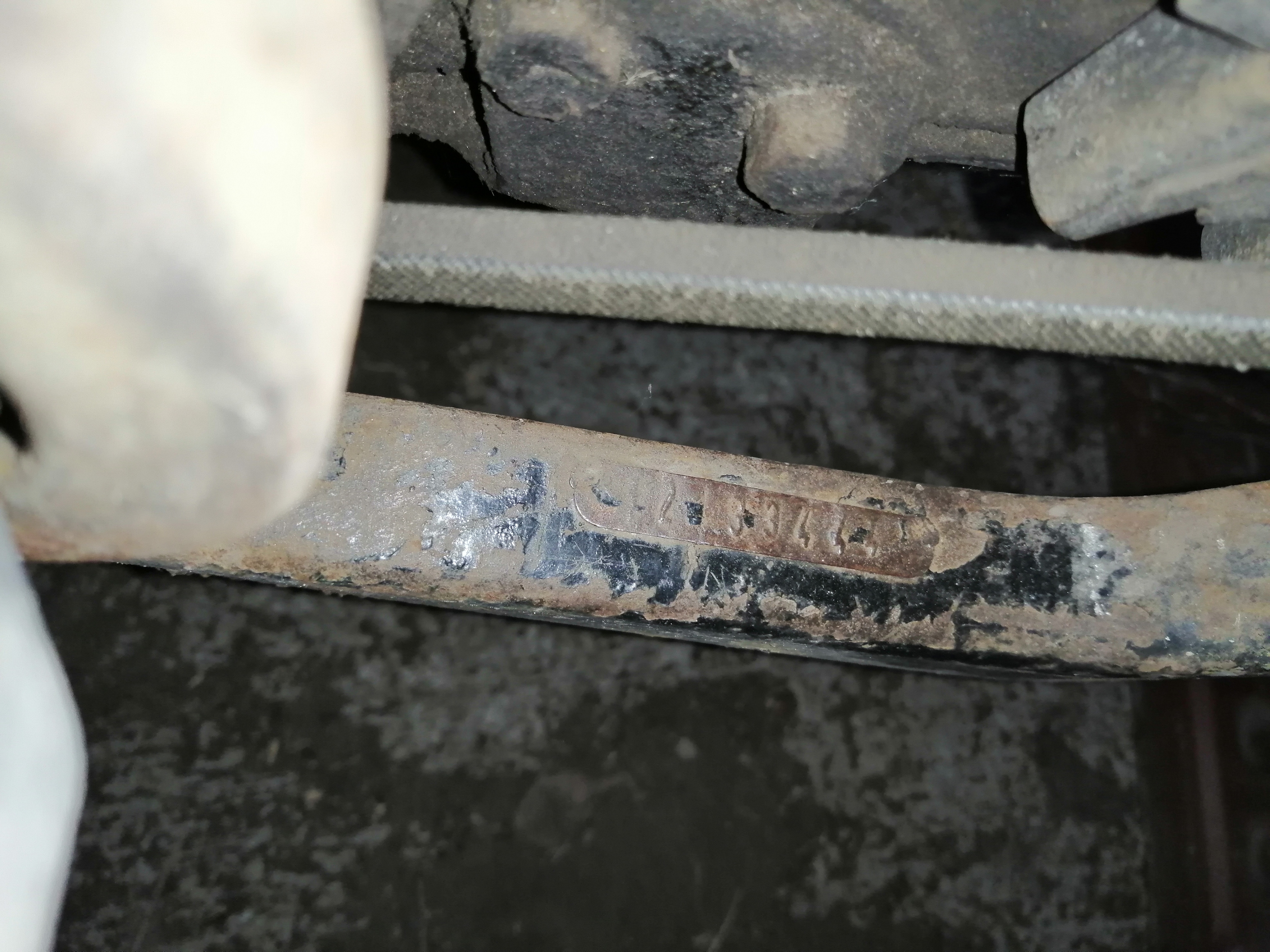

А вот номер , нанесённый на ремзаводе .
https://upforme.ru/uploads/0000/c2/97/532/710414.jpg
Все правильно Kapitan , ещё раз повторюсь зависит от модели и года выпуска, причем такая практика была не только на заводе в ГДР.

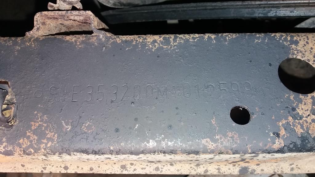

Скажу только за W.1.3.
Идентификационный номер выбит на верхней поперечине рамы, соединяющей опорные чашки пружин.
https://upforme.ru/uploads/0000/c2/97/1069/t731253.jpg

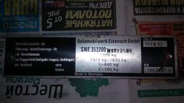

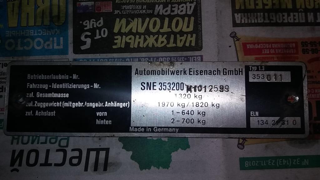

Этот же номер выбит на алюминиевой табличке, расположенной на левом переднем крыле (если смотреть на машину спереди). Табличка на заклепках. У меня на трех Вартах заклепки были обычные вытяжные.
https://upforme.ru/uploads/0000/c2/97/1069/t666503.jpg

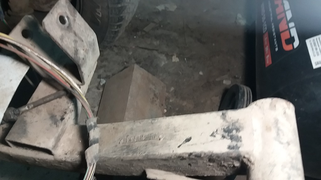

Остальные номера, на раме
https://upforme.ru/uploads/0000/c2/97/1069/t722399.jpg

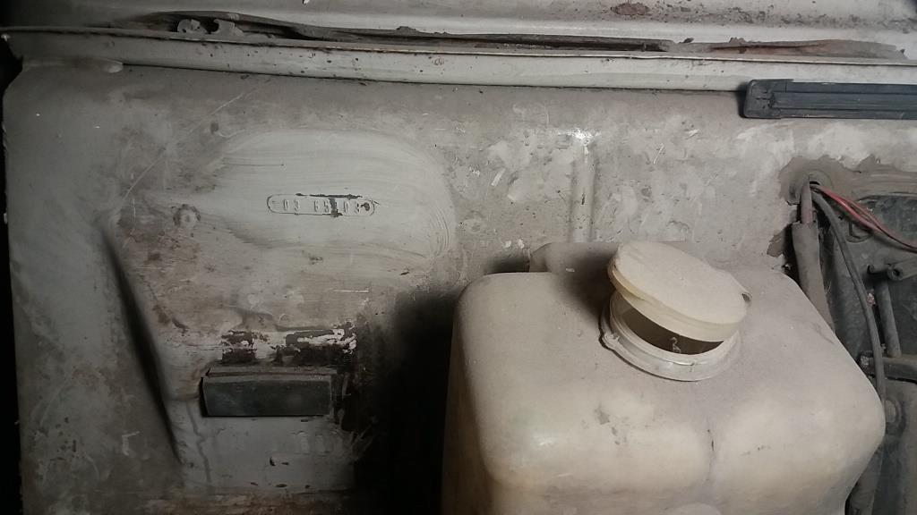

На кузове
https://upforme.ru/uploads/0000/c2/97/1069/t933512.jpg
ЯВЛЯЮТСЯ ТЕХНОЛОГИЧЕСКИМИ и отношения к регистрационным данным\идентификационным данным НЕ ИМЕЮТ!

На двух моих Вартах только номер с крыла, длинный вида SNE.....
